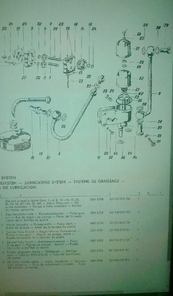

Onkohan kyse tällaisesta
oilpuo 5511 564702.jpg (221.17 KiB) Katsottu 1895 kertaa

Juuri tuommonen systeemi se on, mikä on kuvassa.
Sain sen puhdistettua ja laitoin paikolleen, mutta rupesi vuotamaan öljyä, kun laitoin käyntiin.
Pitää hommata jostain uusi o-rengas kuoren väliin.
