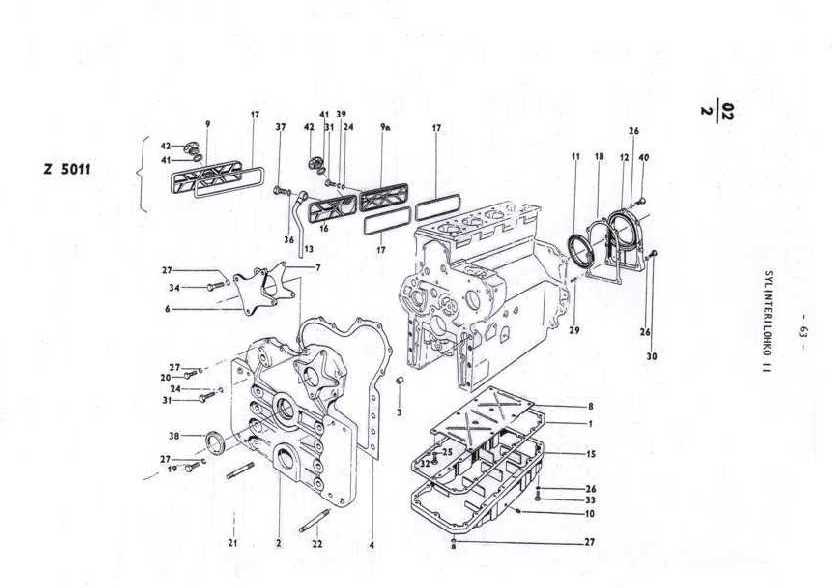

Tervehdys!
Vauhtipyörän joutuu irrottamaan, siis sen missä kytkinasetelma on kiinni. Kuvassa kyseinen stefa on numerolla 11

ViestiKirjoittaja Kaitsumaikkeli » 29 Heinä 2015, 09:56
Lähettämäsi räjäytyskuvan vasemmassa laidassa oli teksti: Z 5011. Tämä zetori on kuitenkin 5511. Vai käykö sama kuva kumpaankin traktoriin?

ViestiKirjoittaja Rokressi » 29 Heinä 2015, 09:59
Eipä taida isoja eroja olla. Laitoin kylläkin tuon kuvan lähinnä näyttääkseni ko. stefan paikan.

ViestiKirjoittaja Kaitsumaikkeli » 29 Heinä 2015, 10:12

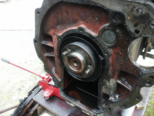

Ok. Sieltä olemmekin etsineet stefalle paikkaa mutta emme ole löytäneet. Lähetä kohta kuvan kohteesta, kunhan saan kuvan muokattua ensin alle 2 megan kokoiseksi...
Siis lähetän... :)

Re: Zetor 5511 kampiakselin stefan vaihto
ViestiKirjoittaja Kaitsumaikkeli » 29 Heinä 2015, 11:11
Elikkäs tässä olisi nyt tuo kuva. Isäni tiedusteli eräältä zetori-expertiltä ratkaisua ongelmaan, mihin saimme vastauksen juuri äsken. Tähän malliin ei käykään tuo uudemman mallin stefa. Tuon mustan lautasen edessä olevaa kierreosaa kuulemma lämmitetään ja sen jälkeen väännetään koko helahoito mustan lautasen takaa irtipois. Kyseisen stefa-tyypin irroittaneet ovat yleensä vaihtaneet stefan nykyaikaisempaan stefa-malliin, mikä lienee meilläkin todennäköisenä ratkaisumallina.
Kertonemme asian etenemisestä myöhemmin...
