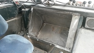

Tein lisää jalkatilaa Zetor 7245:teen että olis vähän mukavempi käyttää Naarva sykeharvesteria ja kuormailla puita. Pistin muutaman kuvan aiheesta.
Pikkuikkuna poistettu kallistuksensäätökampea myöten
Zetor avattu.jpg (55.08 KiB) Katsottu 2316 kertaa

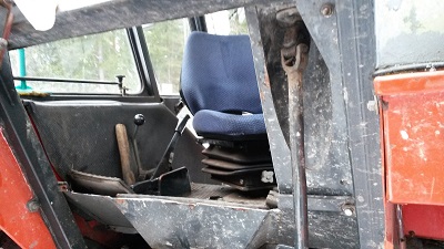

Tuli mukavasti viihtysämpi istua työskennellessä
Zetor sisältä.jpg (42.06 KiB) Katsottu 2316 kertaa

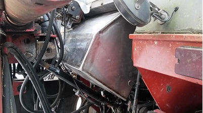

Ulkoa katsottuna
Zetor lisätila.jpg (43.61 KiB) Katsottu 2316 kertaa

ViestiKirjoittaja Garde » 13 Maalis 2016, 18:05
Siirsitkö jommalta kummalta puolelta kahvat pois että sopii jakkara pyörähtämään? 9-sarjalaisessa on penkin vasemmalla puolella käsijarrun ja voa-kytkimen kahvat. Suunnittelin joskus että leikkaan palan lokasuojasta ja siirrän 5-10 cm ulommas, mutta taitaa olla helpompi vaihtaa veturi vaikka Crystaliin (80/12045) -Pikkutraktori vaan on pikkutraktori :lol:
Re: Jalkatilaa Zetoriin
ViestiKirjoittaja Moispe » 13 Maalis 2016, 18:45
En siirtänyt, mutta kyllä ajatuksena on että siirtäs ne ja tekisi jalkatilaa lokaria pienentämällä. Kyllä penkki mahtuu kääntyyn hyvn mutta koivet joutuu heittään lokarin yli. Ratti on ilman keskimutteria että voi ottaa tuolin selkänojan tieltä pois kuormattaessa. Täytys siihenkin jokin konsti suunitella. Ehkä veivi mistä vois ohjata mettässsä. Sitämukaan sovitellaan kun nykyiseen systeemiin kyllästyy. :lol: :epatieto:
