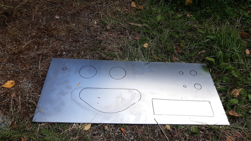

No, meiltähän ei ideat lopu. Samaan syssyyn asennetaan sitten radio. Ensin ajattelin josko se voisi olla tuon venttiilistön ohjaimen alla. Mutta tuntuu tulevan jo liian viritelmän näköinen lopputulos. Vanha sulakerasia poistui kojetaulusta, mutta ihan siihen ei DIN-aukkoa saa kairattua. Tyhjää tilaa taulussa kuitenkin riittää, joten pistämme layoutin uusiksi. Parin millin plootua, porakone ja plasmaleikkuri ja katsotaan mitä tulee. Jos joku tietää missä noita tarroja saisi teetettyä mielellään Turun seudulla niin saa vinkata
https://pixabay.com/photos/zetor-kojeta ... d-5519802/
Uudessa kojetaulussa tulee yhdistelmämittaristo reilusti vasemmalle, radio sen oikealle puolelle, ampeerimittarin tilalle volttimittari, mittarit hieman lähemmäs toisiaan jotta mahdollisille lisämittareille tms. härpättimille saa lisätilaa.

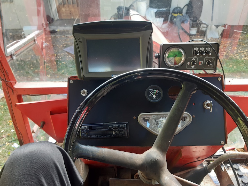

Siitä se alkaa hahmottua.

Noin. Ihan ei työn jälki ole sellaista että myydä kehtaisi, mutta itselle välttää. Volttimittarin paikka on vielä tyhjänä. Pitäisi löytää sopiva. En teidä kehtaisko laittaa Belaruksen mittarin:
https://www.pmkaubamaja.ee/fi/jannitemi ... 006t2.html
Olisi hyvä selkeä asteikko juuri välillä 12-15V mikä on se alue mikä kiinnostaa.
