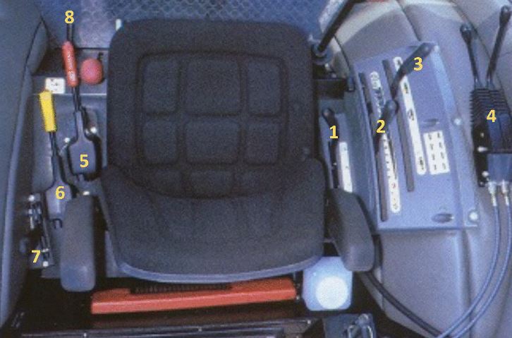

Ohjaamo ilmeisesti tuollainen ? Nostolaitteen korkeuden säätö vivun oikealla puolella ulkopuolisen hydraulilohkon nro 1 käyttövipu. Moottorin kierrosluku kyllä vaihtelee kun sitä käyttää ilman koneita, järjestelmä painaa painetta pikaliitintä vasten varoventtiilin paineeseen asti.
Onko vetovastus säätö missä asennossa ? Jos asennossa "asennon säätö" joka on ainakin vanhemmissa kun vipu takana niin nostolaite toimii perinteisesti ja kattaa suurimman osan töistä.

ViestiKirjoittaja EkaKerta » 16 Syys 2021, 11:53
Kyllä vaan, ohjaamo on juuri tuollainen.
Jumissa oleva vipu on nro 1. Vipu on jumissa aivan taka-asennossa (kotelossa lukee ko. kohdassa "vetovastus")
Ymmärtääkseni nro 2:sta säädetään vetovarsien korkeus?
3. kuvittelin säätäväni "kallistusta" kotelon kuvien mukaisesti sylinterejä ohjaamalla. Tästä vääntämällä moottorin ääni muuttuu.
4. Säädetään ulkoista hydrauliikkaa? joiden otot on takana. Tosin hydrauliikkaottoja on sekä edessä, että takana, johon ymmärrykseni jälleen loppui. Aparaatissa on etukuormaaja.
5. Käsijarru
6. Ei käsitystä (liekkö ylimääräinen)
7. Kuten nro 6 = Ei käsitystä (liekkö ylimääräinen)
8. Kuten 6 ja 7
Kovasti olisi oppi tarpeen ;)

ViestiKirjoittaja Rotez » 16 Syys 2021, 14:01
Vipu 3 lienee lienee takana olevien hydrauliikan pikaliittimiltä otettavan hydrauliikan ohjaukseen.esim peräkärryn kippi. Vipu 6 lienee ulosottoakselin kytkinlevyn ohjaukseen.

ViestiKirjoittaja icesmir » 19 Syys 2021, 08:33
3. Hydraulilohkon nro 1 käyttövipu, pikalliittimiä 2 kpl
4. Hydraulilohkojen 2 ja 3 käyttövivut, pikaliittimia 2 x 2 kpl
6. Parikytkin eli ulosottoakselin kytkinvipu
7. Vetokoukun lukon avaus
8. Ulosottoakselin kytkentä. Riippuen varustelusta joko 540/ajovoimanotto tai 540/1000.
