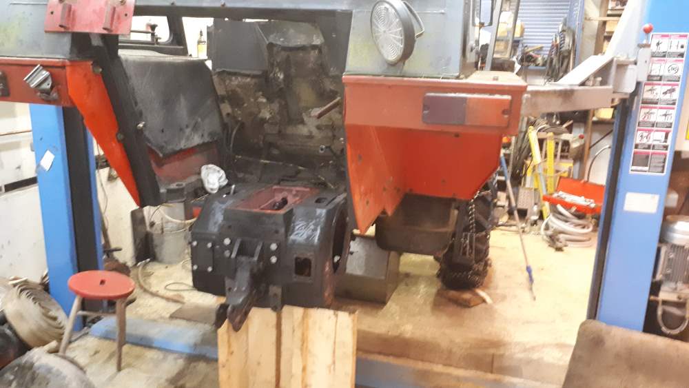

ViestiKirjoittaja perus zetor 6245 » 10 Maalis 2024, 14:43
mitä kaikkea tosta joutuu purkamaan että saa ton putken vaihettua
perus zetor 6245
Viestit: 13
Liittynyt: 03 Huhti 2023, 10:18
Re: Zetor 4712 nostolaite
ViestiKirjoittaja Moispe » 11 Maalis 2024, 08:23
Tässä kuva remontista ja Sakulta saa putken ja ohjeet potken "niittaamisen" sekä tuurnat tai ohjeet tuurnien tekemiseen.
Zetor purettu.jpg (63.29 KiB) Katsottu 21326 kertaa
Viestit: 63
ViestiKirjoittaja perus zetor 6245 » 13 Maalis 2024, 09:55
tota vähän arvelinkin että navat irti että pääsee käsiksi no napojen stefojen vaihto tulossa joten samalla vaihtaa toi paineputken
