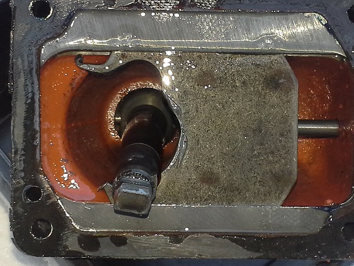

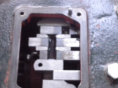

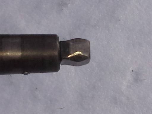

ViestiKirjoittaja zetorvalmet » 06 Tammi 2015, 12:40
Tervehdys,
Tässä 3 kuvaa katseltavaksi.
alapään nutikka, kulmat pyöristyneet?
Vahdekepin mutikka alhaaltapäin kuvattuna, tämä irti niin pääsee siirtäjiin käsiksi
Siirtäjät, pakki/ykkösvaihde ylinnä, pakki päällä

ViestiKirjoittaja Rokressi » 06 Tammi 2015, 13:12
Muistaakseni tommi oli jättänyt tuosta kannesta sen paksun tiivisteenkin pois ja korvannut sen liimalla. Näin kepin alapää tuleen hieman syvemmälle siirtäjien hahloon.
Hyvät kuvat, uskaltaa noiden kanssa jo kokemattomampikin rassaaja siirrellä palikat kohdalleen :palvova:
