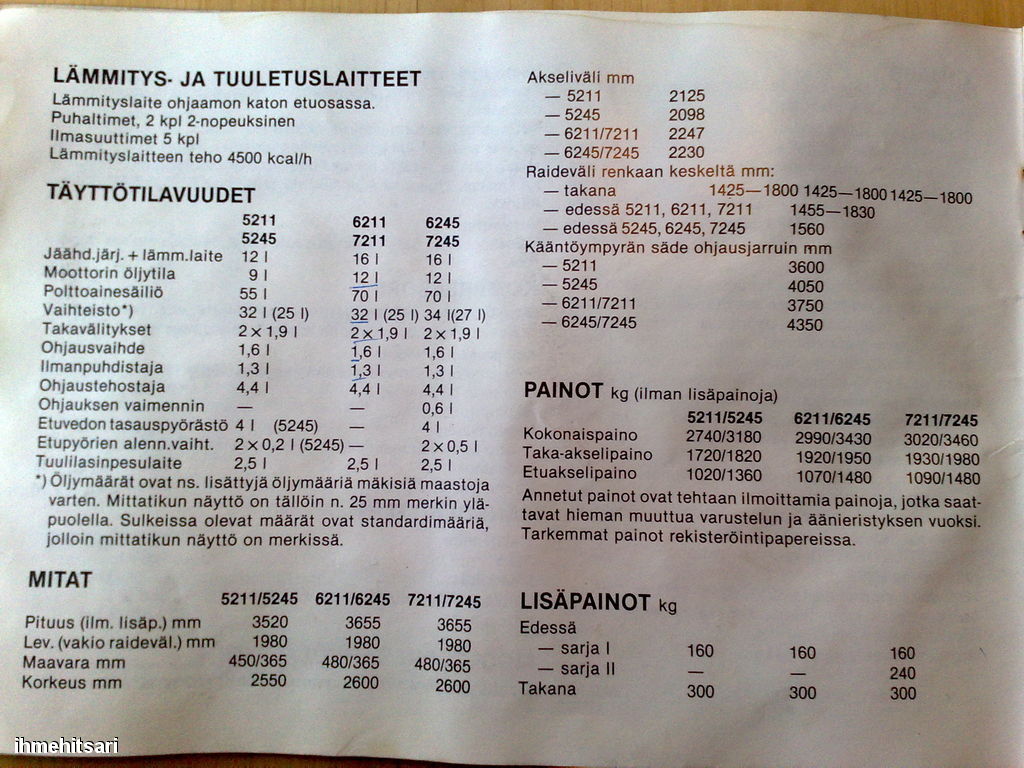

Nonii, kysytääs sellaasta kuinka paljon/oletteko miten laittanut 12 sarjankoneissa peräöljyjä ns yli max rajan? Ohjekirjasta mitä koitin lukea ja saada selvää (teksti hälventyny) niin sanottiin että ei olisi haittaa jos vähän yli max on öljyt en vaan nähnyt että paljonko yli max. Mitä haittaa on jos öljyä on esim 1cm tai päälle yli maximin? 5211-7745 koneissa. (Itsellä 7211)

ei kai siintä mitään haittaa ole jos liikaa on.
omassa 7745 ollut peräkotelo melkein täynnä kun kaivuulaite perässä aina välillä.

25mm yli merkin on ohjekirjassa kun käytetään ulkopuolisia laitteita . Siinä olen itse aina pitänyt.
