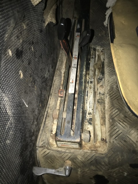

7011 ollu ongelmia nostolaitteen kanssa ja osaksi nyt sai sen korjattua vaihtamalla nostosylinterin.
Sylinterin vaihdon jälkeen kumminkin nyt vielä jäi semmonen oire että nostolaitteen toiminta eli
lasku-pito-nosto kaikki tapahtuu vivun liikkeen viimeisellä neljänneksellä.
Onko tämmönen ihan normaalia että 3/4 osaa nostovivun liikkeestä ei tosiaan tapahdu mitään vaan aivan viimeisellä neljänneksellä taka-asennossa alkaa vasta tapahtua ?

Missä asennossa sulla on toimintatavan valitsin eli se lattiasta kasvava pikkuinen vipu oikealla takana? Kuulostaa, että on vetovastuksen tunnisteluasennossa, kyntävänsä luulee oireen perusteella nyt se kones. Tietenkin voi olla muutakin. Asennonsäätöä varten eli normiajelussa sen tulisi olla keskellä hahloaan.

jouto kirjoitti:Missä asennossa sulla on toimintatavan valitsin eli se lattiasta kasvava pikkuinen vipu oikealla takana? Kuulostaa, että on vetovastuksen tunnisteluasennossa, kyntävänsä luulee oireen perusteella nyt se kones. Tietenkin voi olla muutakin. Asennonsäätöä varten eli normiajelussa sen tulisi olla keskellä hahloaan.
t. Kauko Ollila
Ilmeisesti koneesta puuttuu koko toimintatavan valitsin vipu kun oikealla puolella on vain nuo nostolaitteen ja hydraulilohkon hallinta vivut sekä herkkyyden säätö tuossa tavallaan vipujen etupuolella ? Näyttäisi kuitenkin että tuossa hydr vivun ja penkin välissä lattiassa paikka olisi kolmannellekin vivulle niin olisikohan kyseessä juuri tuon vivun paikka.

Kyllä se juuri on se vipu joka sulta puuttuu. P=asentosäätö S=Vetovastussäätö M=yhdistetty säätö Näillä asennoilla on juuri merkitystä kuinka nostolaite toimii.

Kiitokset vastauksista, nyt pitänee alkaa etsiä vipua sitten tuohon että saa säädettyä niin jospa alkaisi toimia
