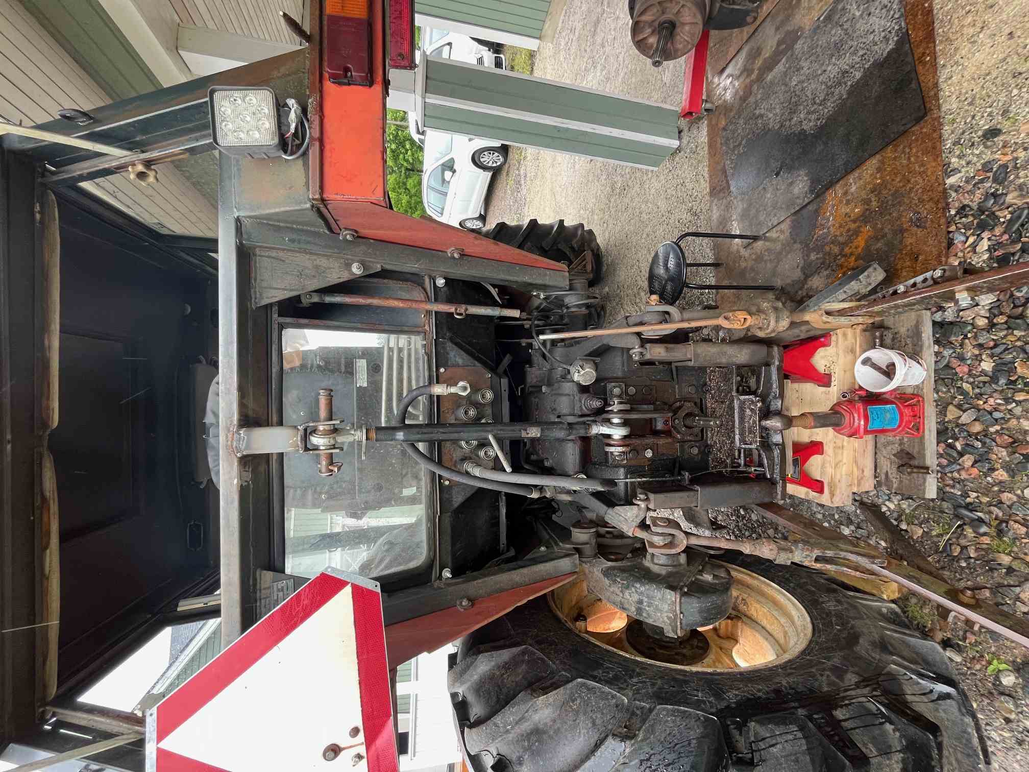

Riittävästi palikoita rattorin tuentaan, ettei tule vahinkoa. Tietysti oikeat, riittävän kuorman kantavat pukit ovat parhaat. Suurin ongelma itsellä oli tuo hytin nosto, kun ei ole hallia, jossa olisi nostokisko yläpuolella. Ja ilman tuollaista moottorinostinta tai vastaavaa nostolaitetta ei hommaan kannata alkaa ollenkaan. Tuo napa painaa sen verran, ettei sitä käsin liikutella. Moottorinostimen kanssa helppo vetää ulos ja ohjata takaisin sisään rikkomatta uutta akselitiivistettä.
Ainoa lämmitystyö oli, kun tein korvakon hyttiin, jolla sain nostovarresta kannattimen hytälle työn ajaksi (valokuva)

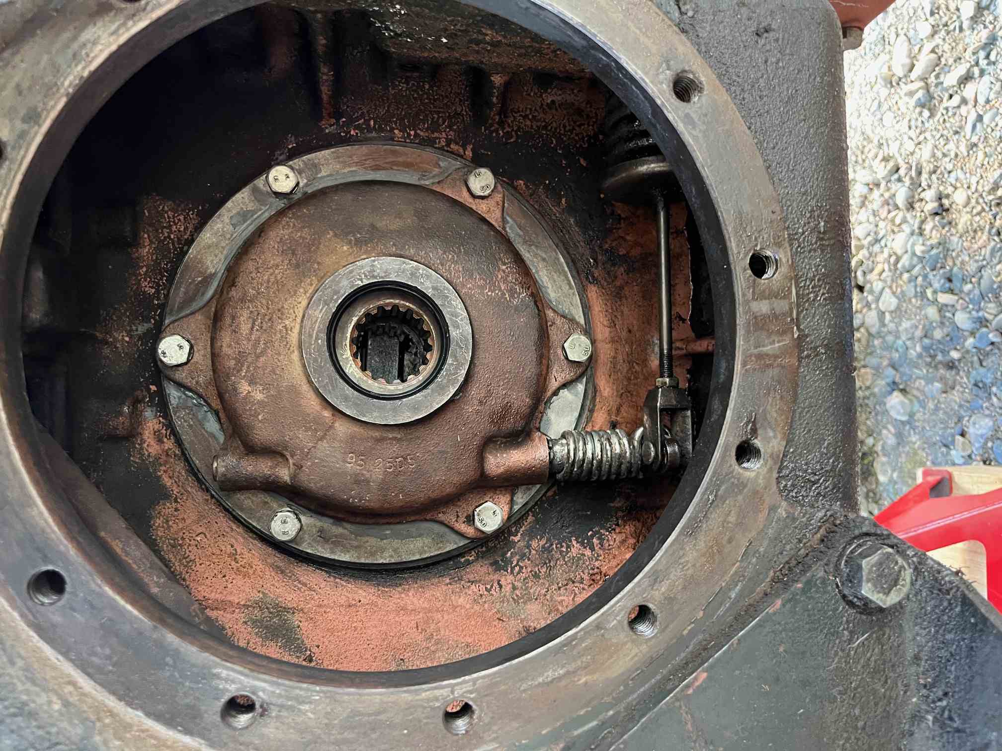

HC Petersenille soitin jo ennakkoon, millaisen osapaketin suosittelevat. Se oli hyvä soitto, tuli juuri tarpeelliset kamppeet; Jarrukengät, käsijarrupannat, jarrusylinterit. Tarvittavat tiivisteet jarrurummulle. Akselitiiviste ja laippatiiviste perän puolelle, kun tuossa vaiheessa helppo vaihtaa. Ja tuli lukon kytkentä"hampaat" tarkastettua samalla. Tuossa kannattaa huomioida, että irroittaa vain nuo kuvassakin näkyvät 4 ruuvia, niin irtoaa vain tuo päälykansi, jossa akselitiiviste on. Ja sama toisella puolella.
Yhtään erikoistyökalua ei tarvinnut, aivan peruskiintoavaimet, hylsyt seegeripihdet ym. riittävät työhön. Hyttää nostettaessa kannattaa katsoa, että esim nostolaitevivut ovat sellaisessa asennossa, että nostovara on pisimmillään. Samoin kun hytti nousee takaa, niin etuosa painaa konepeltiin. Ittellä meni vähän ruttuun, mutta oikeaa kyllä :)

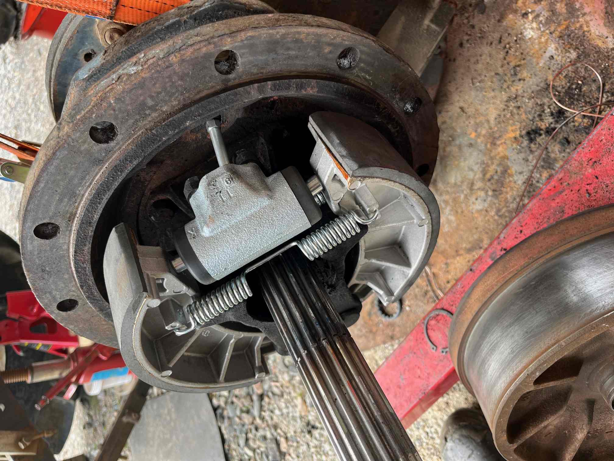

- Jarrukenkien tapit oli tosi jumissa. Lekalla piti hakata, että sai kengät liikkeelle. Otin vanhan sylinterin ensin irti. Jouset rälläkällä poikki ja sitten kenkiä liikuttamaan. Leikkuunestettä kaveriksi heti joka rakoon, silä on hyvä tunkeuma. Pikkuhiljaa liike kasvoin ja pajavasaran sekä taltan avulla sai tapin kannan väliin lyömällä sen verran tappia ulospäin, että sai lukkopihdot kiinni. Kun tapin sai pyörähtämään, niin loppu helppoa. Noihin olisi varmaan hyvä laiaa jotain voiteluainetta asennuksen yhteydessä. Jotain, mikä ei kulkeudu jarrukenkiin. Itse en laittanut, mutta jälkeenpäin tätä mietin.
