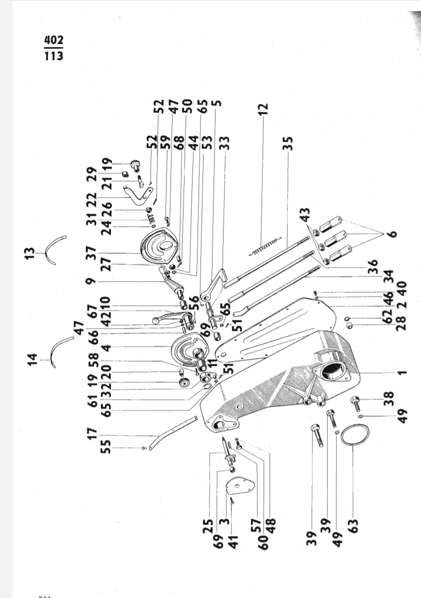

Meillä on perintönä saatu, vain 1500 tuntia(!) ajettu Zetor Chrystal 8011, jota on viimeiset 20 vuotta käytetty vain vähäisiin lumitöihin.
Nyt lumitöihin tuli stoppi, kun hydraulisesti käännettävää, isoa, Jykevä-merkkistä takalevyä ei saa enää käännettyä, lisähydrauliikan käyttövivun mentyä epäkuntoon. Eli toimii vain "vasen" paine ja vapaa eli yksi askel taaksepäin asennot. eli pito "oikea" paine eivät toimi eikä vipu niitä kohdin liiku.
Purin koko vipukoneiston ja vika ei ole siinä, vaan "ohjainlaatikon" alapäässä, mihin sauvat nostolaitteen valintapaneelista menevät...
Pitkä alustus...Nyt itse ongelmaan: en löydä yhtään räjäytyskuvaa lisähydrauliikan lohkosta ja siitä miten sauvat siihen niveltyvät.
Ja toisekseen...Sinne on täysin mahdotonta päästä ilman massiivista purkuoperaatiota, sillä laatikossa oleva luukku on n. 30-40 mm hytin rungosta, jossa on vähintään kaksi peltiä (takalokasuoja ja hytin sisäpelti) Eli keinoina päästä ko luukulle on hytin irroitus tai ison reijän leikkaaminen molempiin pelteihin.... Luukku on suuri hytin sisältä hytin alle ulottuva osa. Enkä edes tiedä onko siitä mitään hyötyä, kun en tiedä mitä luukun takana on ja mikä on rikki siellä.
Oheistettuna räjäytyskuva valintapaneelista ja valukotelosta.
Pelti, joka pitäisi saada irti on osa no 2.
Apua!

Näyttää siltä, että karan lukitsin on jumiutunut holkin sisään korroosion tai vanhan rasvan takia. Koska vipu liikkuu vain yhteen suuntaan, vika on nimenomaan jakoventtiilin mekaniikassa kannen nro 2 alla.
Valitettavasti sinne on erittäin vaikea päästä käsiksi nostamatta hyttiä tai irrottamatta sitä takakiinnikkeistä. Koria ei kannata leikata, on parempi yrittää avata hytin takatyynyt ja nostaa sitä tunkilla 10–15 cm, jotta pääset käsiksi kannen pultteihin.
