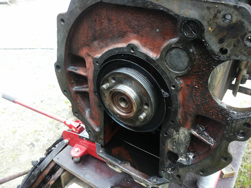

Re: Zetor 5511 kampiakselin stefan vaihto
ViestiKirjoittaja Kaitsumaikkeli » 29 Heinä 2015, 11:11
Elikkäs tässä olisi nyt tuo kuva. Isäni tiedusteli eräältä zetori-expertiltä ratkaisua ongelmaan, mihin saimme vastauksen juuri äsken. Tähän malliin ei käykään tuo uudemman mallin stefa. Tuon mustan lautasen edessä olevaa kierreosaa kuulemma lämmitetään ja sen jälkeen väännetään koko helahoito mustan lautasen takaa irtipois. Kyseisen stefa-tyypin irroittaneet ovat yleensä vaihtaneet stefan nykyaikaisempaan stefa-malliin, mikä lienee meilläkin todennäköisenä ratkaisumallina.
Kertonemme asian etenemisestä myöhemmin...
