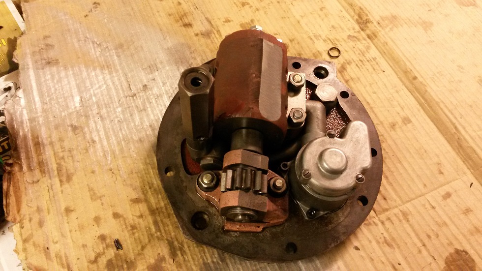

ViestiKirjoittaja Moispe » 08 Huhti 2017, 19:02
20170328_190247 – kopio.jpg (202.4 KiB) Katsottu 1570 kertaa
Hyvin sopi 42L/min. tuottava pumppu paikalle. Otin varalle akselin kohdalta vähän pois kun entisessäkin oli vähän tasattu siitä. Tuskin se kestävyyteen vaikuttaa. Nyt pelittää taas ja tehoja köytyy niin että huomasin yhden sylinterin kuormaajasta antavan läpitte että kyllä remontteja piisaa taas kun vitsii vaan tehdä. :lol:
