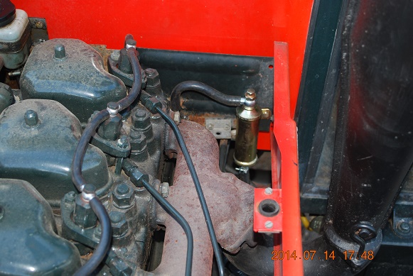

Sähköllä pyörivä siirtopumppu, T-haara "painesäiliölle" ja takaiskuventtiili. Jopa loppui ilmavaivat.

ViestiKirjoittaja Zetormatic » 20 Joulu 2016, 21:56
HL-Zetor kirjoitti:Ryyppykuppi
Tuli hommattua itsekin sakulta ryyppykuppi mutta missä on ylipaineventtiili? :roll: Jos viittisit oikeen kuvan räpsäistä pumpun takaa että selvenis kuinka asentaa.

ViestiKirjoittaja Moispe » 21 Joulu 2016, 13:20
Etkö saanut Sakulta tätä ohjetta? Tämän mukaan kun asentaa niin toimii. Eli se kiekuralenkki ja tankille menevä putki pois ja panjoliitin tilalle jolla ryyppykupille menevä letku tulee kiinni. :peukkuylös:

ViestiKirjoittaja Zetormatic » 21 Joulu 2016, 14:48
Kyllä Saku antoi tuon ohjeen mutta en hahmota noitten letkujen paikkoja :? . Tuleeko siihen T-haaraan se koneen takana menevä letku joka menee tankkiin? Ja jos joku sais kuvan pumpun takaa tai selitettyä mihkä se panjo liitin tulee ja pitääkö muuta tehdä. :D

ViestiKirjoittaja Moispe » 21 Joulu 2016, 18:54
Kyllä tankille menevä letku tulee thaaraan. Vanha tankille lähtevä kiekura jää pois ja ylipaineventtiili jolla se kiekura on kiinni ruiskupumpussa ja siihen laitetaan panjoliittimellä ryyppykupin alapäästä tuleva letku kiinni. Eli vanha yhteys on katkaistu ja nyt ylivuotoputkessa plttoaine kulkee takaperiä entiseen verrattuna ja ryyppykupissa on aina polttoainetta.
