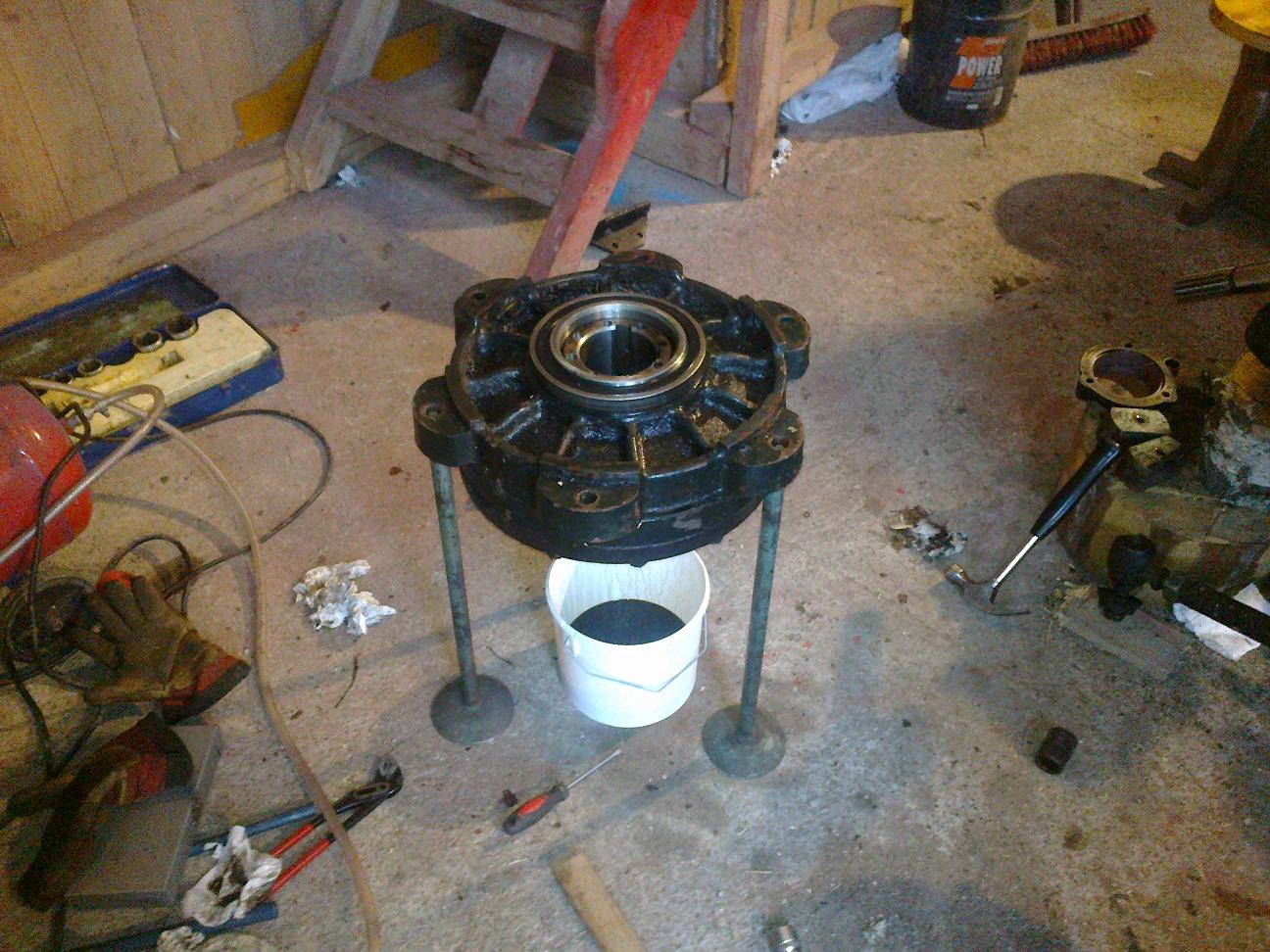

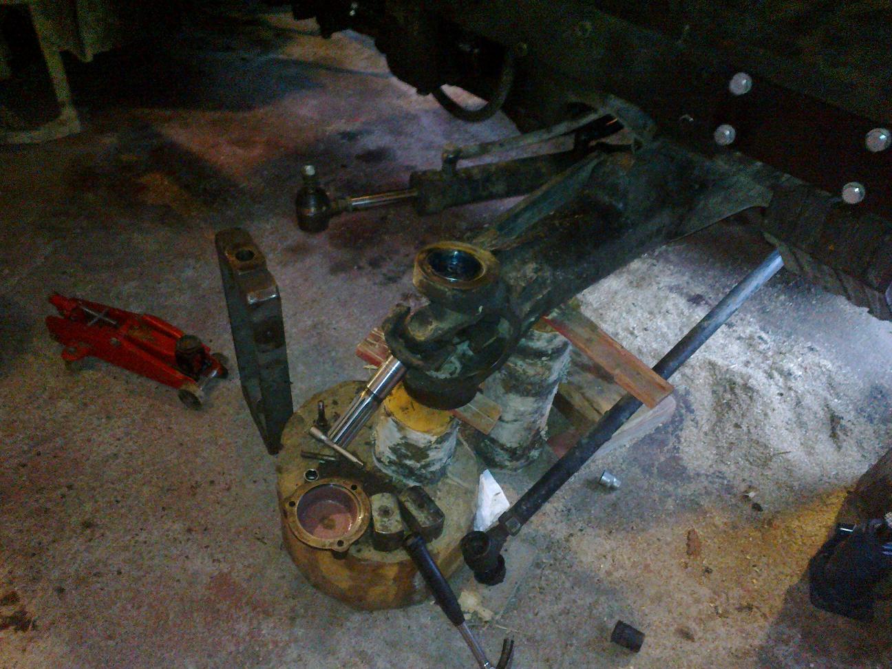

Kovin homma tuossa on hakata ne olokotapit irti. Huono kirves ja siihen lekalla iskuja niin lähtee parraiten. Loppu sitte onki nättiä hommaa. Ja jos on oikia ulosvetäjä niin 12 tonnin tunkillakin lähtee aivan nätisti. Laitan kuvia rystallin navasta.
29042013101 – Kopio.jpg (222.67 KiB) Katsottu 3116 kertaa
29042013100 – Kopio.jpg (230.21 KiB) Katsottu 3116 kertaa
