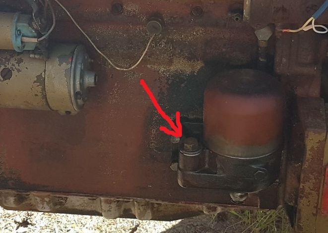

Missäs tässä mallissa on moottoriöljyn täyttöproppu? Ei äkkiseltään löytynyt muuta kuin se tarkistustikku, tuskin niin pienestä reiästä on tarkoitus täyttää?
Vaihdelaatikon täyttö oli selkeästi ohjaamossa, mutta moottoriöljyä ei löytynyt.

ViestiKirjoittaja Rokressi » 04 Helmi 2019, 15:01
Moottoriöljyn täyttöaukko

ViestiKirjoittaja Padre » 05 Helmi 2019, 09:02
Okei, kiitos paljon tiedosta.
Onko vieressä öljynsuodatin tuon kuvun alla?

Re: Zetor 5511 kysymyksiä
ViestiKirjoittaja Rokressi » 05 Helmi 2019, 09:18
Kuvun alta paljastuu keskipakotoiminen öljynsuodatin, ei siis vaihdettavaa elementtiä. Eli kupu pois ja sisältä löytyvä öljylinko avataan ja kaavitaan ulkokehältä lika/pikeentynyt öljymoska pois.
ViestiKirjoittaja Moispe » 05 Helmi 2019, 18:01
Muista jos purat tuon öljynsuodattajan niin laita tehtaan merkit kohilleen ettei ala ravistaan.

ViestiKirjoittaja Acid » 05 Helmi 2019, 22:20
Tuon linkosuodattimen kautta on myös kohtuu helppo kaataa uudet öljyt koneeseen.
