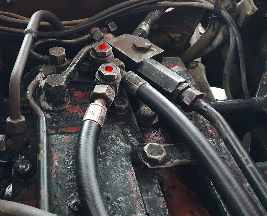

ViestiKirjoittaja Padre » 25 Helmi 2022, 13:41
Tietääkö joku, mitä nuo punaisella täplällä merkityt hydraulilähdöt ovat tämän viestin liitetiedostossa?
Kiinnostaa muutenkin tietää, että mitä ne kaikki muutkin siinä molemmin puolin olevat liitokset ovat, ovatko tankki- ja painepuolen liittimiä?
Kyseessä siis Zetor 12145
