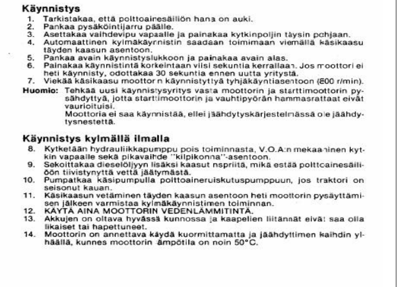

ViestiKirjoittaja Rokressi » 02 Joulu 2015, 11:51
Lienee automaattinen kylmäkäynnistystoiminto kuten Ursuksessakin. Tuossa Ursuksen käyttöohjeesta ohjeet käynistykseen.
Nimetön 2.jpg (262.73 KiB) Katsottu 2371 kertaa

ViestiKirjoittaja ville1 99 0 » 02 Joulu 2015, 19:25
jos pumpussa on automaattinen kylmä käynnistin niin pitäisikö pu mpusta kuulua kun laitetaan kaasu pohjaan niin jonkin lainen napsahdus??? vai miten pystyisi testaamaan että toimiiko?

ViestiKirjoittaja ojaniitty » 02 Joulu 2015, 19:48
Saattaa kuulua jos vieressä kuuntelee , jos ei automaattista ole niin ruiskutuspumpun kyljessä pitäisi olla nuppi mitä painaa ,jää pohjaan kun kaasu täysin asennossa ennen käynnistystä.
