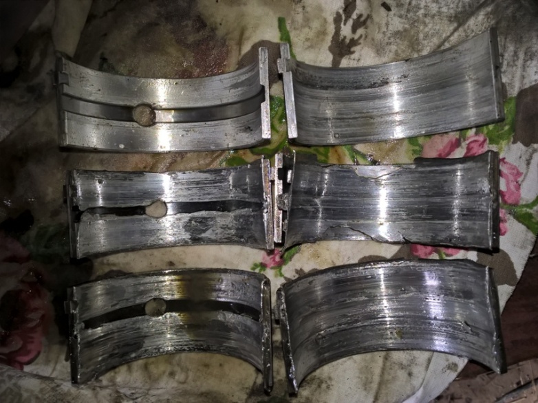

ViestiKirjoittaja Acid » 03 Huhti 2017, 17:00
Olisiko mielipiteitä mikä tuon näköiset vauriot aiheuttaa, kone on remontoitu joskus koska runkolaakerit on 0,25 alikoossa. Kaksi takimmaista laakeria on huonoimmat, keskimmäinen melko huono ja etummaiset melko hyvän näköisiä, kiertokangen laakereissa ei ole mitään vikaa. Kampiakselissa on vähän rantua mutta ei sormin tuntuvaa jälkeä. Oireena tuosta vauriosta oli hieman huono öljynpaine kuumana, n. 1-1,5 bar tyhjäkäynnillä, 3 bar kun nosti kierrokset 1500 paikkeille.

ViestiKirjoittaja Proxima Power 95 » 04 Huhti 2017, 10:36
Enpä ole nähnyt noin kärsineitä liuskoja aikoihin, olisiko ollut voitelu ongelma eli öljyn vähyys tai suodatin tukossa tai öljy ollut todella likaista?

ViestiKirjoittaja Acid » 04 Huhti 2017, 15:11
Itse ole päätellyt että joko akseli on koneistettu tiukaksi tai sitten remontin jälkeen on käynyt kuivana ennen kuin öljy on ehtinyt noille kauimmaisille laakereille.

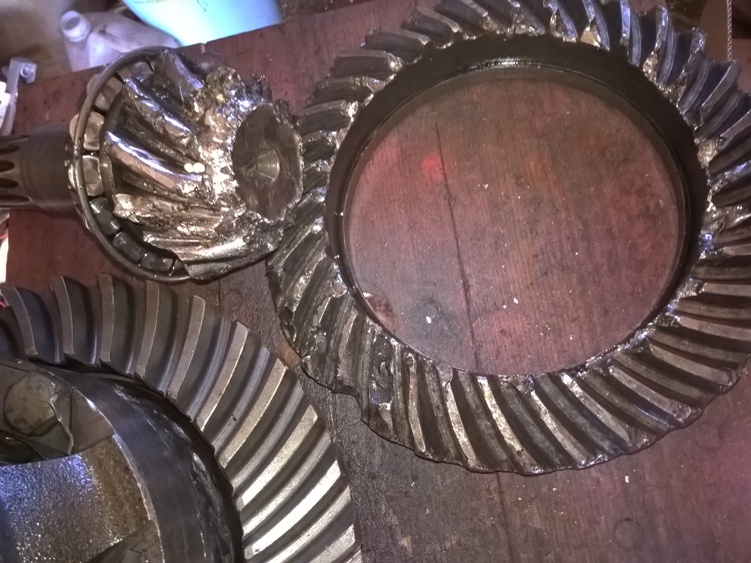

Re: Runkolaakereissa vammaa, huolto jatkuu
ViestiKirjoittaja Acid » 01 Touko 2017, 15:42
Seuraavaksi huoltokohteeksi otettiin etuperä, lievää kulumista havaittavissa.
