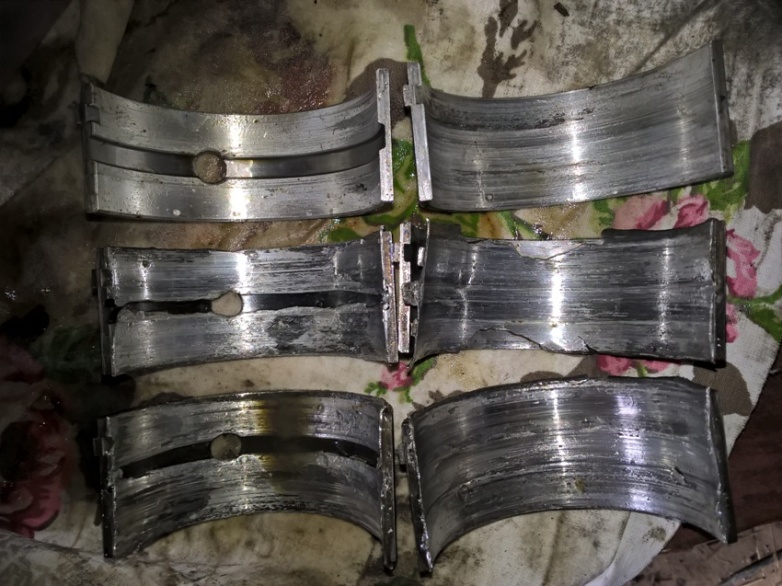

Olisiko mielipiteitä mikä tuon näköiset vauriot aiheuttaa, kone on remontoitu joskus koska runkolaakerit on 0,25 alikoossa. Kaksi takimmaista laakeria on huonoimmat, keskimmäinen melko huono ja etummaiset melko hyvän näköisiä, kiertokangen laakereissa ei ole mitään vikaa. Kampiakselissa on vähän rantua mutta ei sormin tuntuvaa jälkeä. Oireena tuosta vauriosta oli hieman huono öljynpaine kuumana, n. 1-1,5 bar tyhjäkäynnillä, 3 bar kun nosti kierrokset 1500 paikkeille.

Enpä ole nähnyt noin kärsineitä liuskoja aikoihin, olisiko ollut voitelu ongelma eli öljyn vähyys tai suodatin tukossa tai öljy ollut todella likaista?

Itse ole päätellyt että joko akseli on koneistettu tiukaksi tai sitten remontin jälkeen on käynyt kuivana ennen kuin öljy on ehtinyt noille kauimmaisille laakereille.
