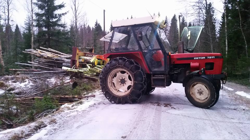

ViestiKirjoittaja Zetormies98 » 07 Maalis 2016, 19:04
Kuvan tynkästä kyseisestä koneesta.. :)
